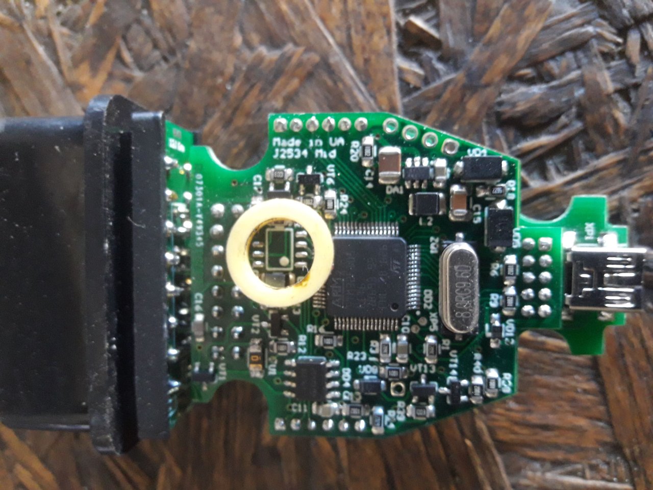

Сообщение alon » Чт мар 12, 2020 1:37 pm
Згорела микросхема на 8 ножек невидно наименования пожалуста потскажите его нименования..[attachment=0]20200312_120033 (1) (1).jpg[/attachment]
CHIPSOFT.RU
Сообщения: 8317
Re: ремонт адаптера
Сообщение chipsoft » Чт мар 12, 2020 5:26 pm
Это AU5790D, используется для работы SW-CAN

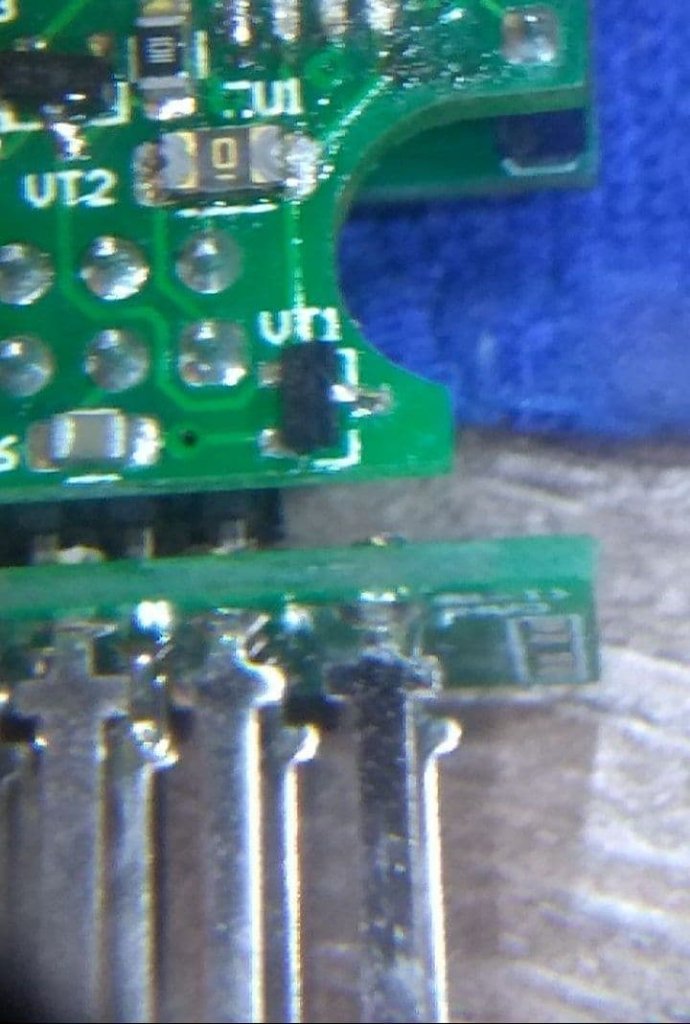

alexey74a74
Сообщения: 10
Зарегистрирован: Ср мар 20, 2019 11:50 am
Откуда: РТ
Re: ремонт адаптера
Сообщение alexey74a74 » Ср янв 19, 2022 8:52 am
Всем здравствуйте!
подскажите пожалуйста, какой элемент должен быть
на плате адаптера MID обозначенный как vt1 и vt2
пропала функция автоматического управления питанием в бенче (L-line)
