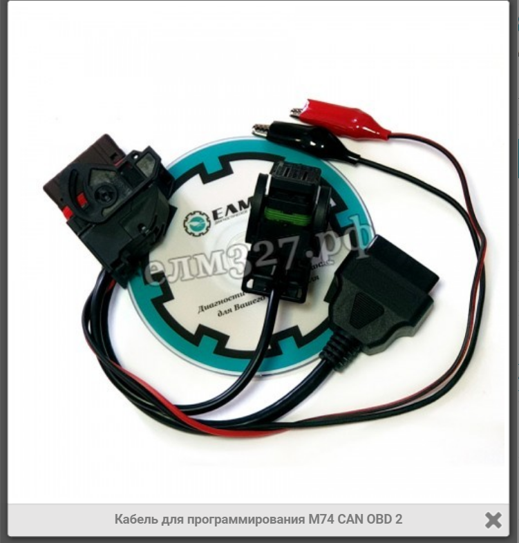

Всем привет! Имеется адаптер Chipsoft J2534 Pro. Покупался он исключительно для личных нужд и для повышения знаний в области чип-тюнинга как хобби, поэтому проверить его могу только на своих авто. Подключался только к M7.3 и M74 по K-line. А вот подключиться к M74Can I484GG03 от Гранты не удалось ни одним из найденных в хелпе Chiploader и инете способах. Устройство в диспетчере отображается, драйвера установлены, светодиоды на адаптере мигают, адаптер переведен в режим J2534. Подскажите, как можно убедиться, что адаптер исправен? Для экспериментов есть еще Kia Rio с MEG17.9.12.

Re: Как проверить исправность Chipsoft J2534 Pro?
Есть у меня их кабель для М74CAN. С ним тоже не смог подключиться к блоку Гранты.
- Сообщения: 3198
У меня тоже их кабель, но я подключаюсь нормально.
Вот после того, как с этим кабелем я не смог подключиться, появились сомнения в исправности адаптера. Впаял в блок L9637D и только после этого смог прошить по K-line. А очень уж хочется понять, почему нет связи по CAN.
Этот кабель читает или пишет, вроде идентификацию и не делает. Пробуйте считать, а если не получилось, отсоедините питание, переключите переключатель на одном из разъемов и снова.
Пробовал все варианты. В одном положении тумблера пишет, что не найдена К-line, а во втором положении просто зависает. Светодиоды не мигают, программа не откликается. Пробовал и через Chipsoft breakout box проводами цепляться. Та же песня...
