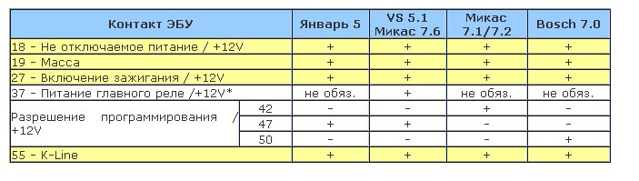

Если у Вас есть желание сделать чип-тюнинг своему "коню" то сначала читаем вот эту статью http://www.chipsoft.ru/article2.html
Если желание не пропало то читаем дальше.
Для замены прошивки в ЭБУ Микас 7.6 нам нужно иметь:
1)К-лайн адаптер-купить (форум разделы Магазин, Купля-продажа).
2)ChipLoader(lite)-скачать с Чипсофта.
3)Cхема подключения к ЭБУ (взята с чиптюнера)- находится ниже, эта схема для Января а не для Микаса 7.6 по этому нам нужно еще подать "+" на 37 контакт контролера
"Программирование ЭБУ VS5.1, производства НПО Итэлма и блоков МИКАС 7.6 полностью аналогично Январь 5, единственное отличие - необходимо подавать "+" питания на 37 контакт контроллера. "
4)Подходящая тюнинговая прошивка для нашего контролера(нужно учитывать комлектацию авто т.е. наличие лямбда-зонда или RCO, объем двигателя и т.д.)-её можно взять на форуме
Процес заливки прошивки доступно описан в Справке програмы ЧипЛоадер(лайт)
После заливки нужно прогреть двигатель до рабочей температуры и можно проводить испытания прошивки!
Теперь я думаю, что даже самый чайниковый чайник поймет, что к чему:)

Сообщение Cепан » Чт апр 23, 2009 4:02 pm
Таблица
