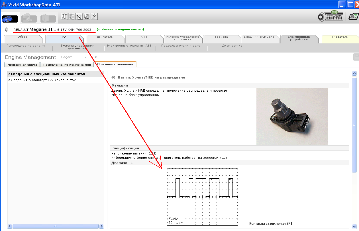

И какой из этих двигателей. Или Вы думаете что все сигналы ДПРВ одинаковы?
Судя по картинке сигнал нормальный. Но вот относительно сигнала ДПКВ как?

На 1.6 16V K4M-760 именно такой сигнал.
