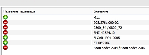

Однорежимный модуль Микас-11ЕТ для софтов 0799_51, 0799_52, 0799_54, 0800_71, 0800_72, 0800_74, 0800_81, 0800_82, 0800_84.
Другие софты Микас-11 пока не поддерживаются, поскольку в ЧЭ2 нет модуля КС для других софтов.
Стоимость 1500 руб.
Планирую добавить софты Микас-11ТМ (VS8) и Микас-11CR. Сейчас занимаюсь этим. Микас-11ТМ готов, Микас-11CR сегодня начал. Пока останавливает отсутствие модуля КС на эти софты. Когда добавлю эти софты, модуль Микас-11 будет полным.

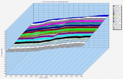

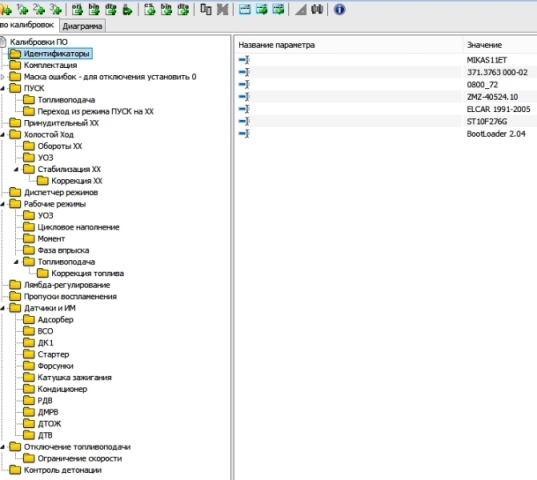

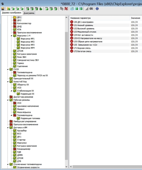

Сообщение Иоанн » Пн мар 16, 2015 4:57 pm
Еще скрины.

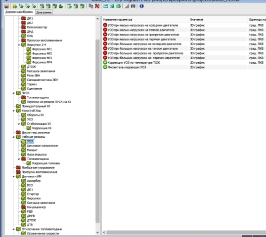

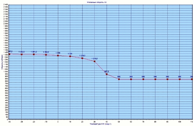

Сообщение Иоанн » Пн мар 16, 2015 4:58 pm
И еще. Если нужно добавлю.

Сообщение Pashkovskiy65 » Пн мар 16, 2015 7:01 pm
Вот это видно основательный подход к работе. Маски ошибок расшифрованы, все нужные калибровки раскрыты, даже более того. Все бы так делали.

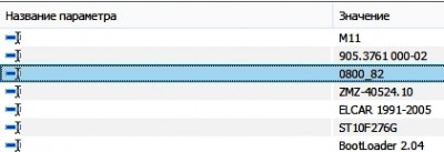

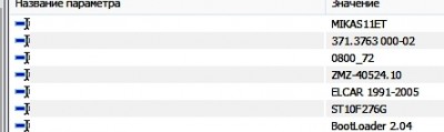

Сообщение gory » Пн мар 16, 2015 9:31 pm
А что за прошивка ? У 800_72 бутлодер вроде 2.06 ?
Подумай,посмейся.
Сообщения: 3198
Сообщение Иоанн » Пн мар 16, 2015 9:42 pm
gory писал(а):А что за прошивка ? У 800_72 бутлодер вроде 2.06 ?
Это у меня сток был такой. Вот сейчас сравнил с другой, так там 2,06. Что есть, то и покажет.
gory
Сообщения: 580
Откуда: Шахты
Сообщение gory » Вт мар 17, 2015 4:52 am
Совсем не понятно.
на верхнем скине в 800_72 бут 2.04 .
На нижнем в 800_84 бут 2.04 , а в 800_72 уже 2.06.
В стоке это должны быть все закрытые с бутлодером 2.06.
Подумай,посмейся.

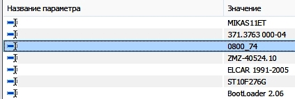

Сообщения: 3198
Сообщение Иоанн » Вт мар 17, 2015 7:38 am
Сейчас специально скачал с чиптюнера три софта, в которых написано, что ПО защищенное. Так только в одном бут 2.06. Вот то что скачал. И скрины. Что есть в софте, то редактор покажет. Не сам же я рисую. Можете в хексе проверить. Или пришлите сток с бутом с 2.06 и он у меня покажет 2.06.
