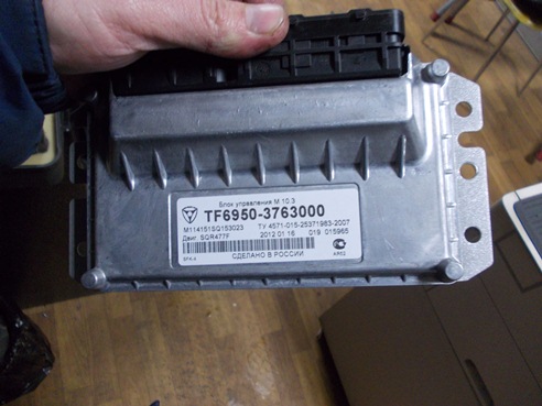

ЭТО ОНО ??

Seriy-99
Сообщения: 1674
Сообщение Seriy-99 » Чт янв 12, 2017 6:41 pm
ВОт такая там прошивка стоит
M114151SQ153022 AEC 02 33 151 Mar 17 2011 R63 MIKAS 10 3 0 TF6950-3763000

так подробно пойдет?
