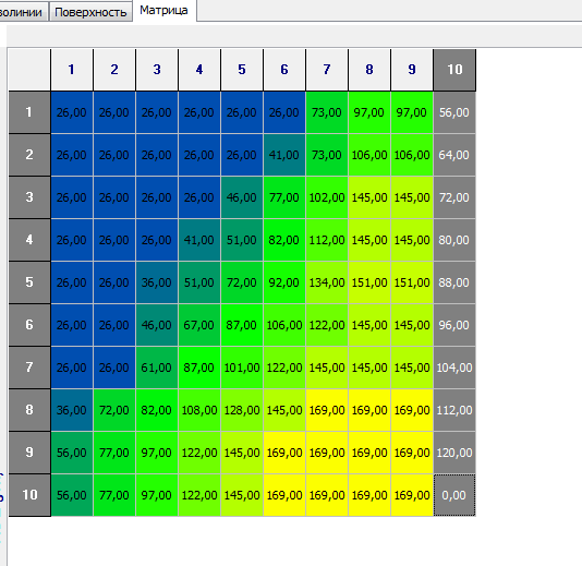

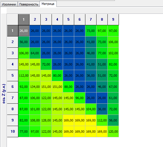

Товарищи знатоки помогите разобраться как правельно создать карту с пропуском одного байта. При создании в карту с параметрами попадает ось карты. В редактировании немогу найти ничего подобного. Карта 9х10 но если я ставлю 9х10 то тогда значения в карте неправельно отображаются.
Описание оси как убрать формулу пересчета выбора пункта None нет вообще?
