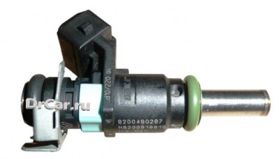

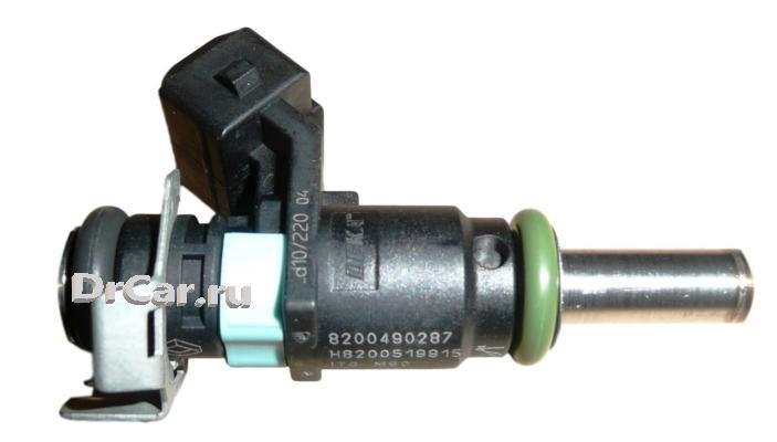

Еще вопрос, сможете прикрутить форсунки от RS к прошивке Dustera?
статика может быть несколько разная в зависимости от давления топлива , вам достаточно передать калибровщику данные о производительности см3 вашей форсунки , и данные о давлении топлива в системе , и можно высчитать .. Прошивку можно сделать из родной , но в любом случае этот процесс трудоёмкий , и даже если делать в живую , то это примерно 200 - 300 $ , можно и удалённо , но это если в живую не найдёте , поэтому возможно вам выгоднее клонировать железо на двигателе , и привязать родной эбу с clio rs , для этого вы можете поискать по месту того , кто работает конкретно с рено , может даже рено центрKrashn056 писал(а):кто нибудь подскажет статику таких форсунок? на рено clio 3 rs стоят
