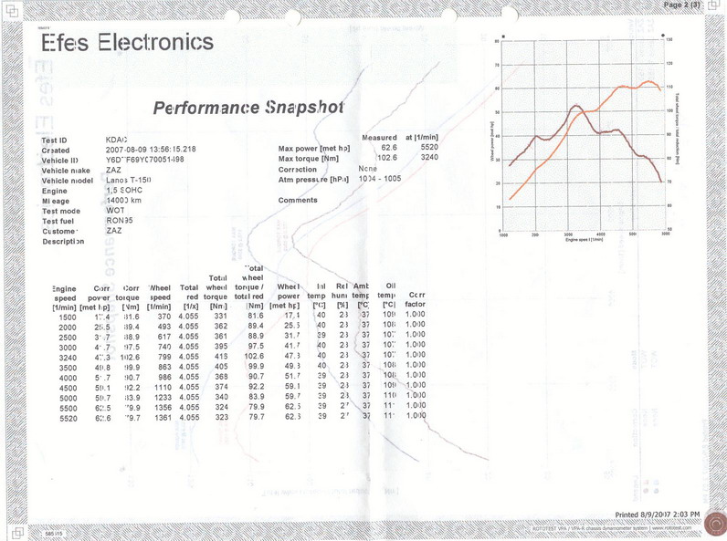

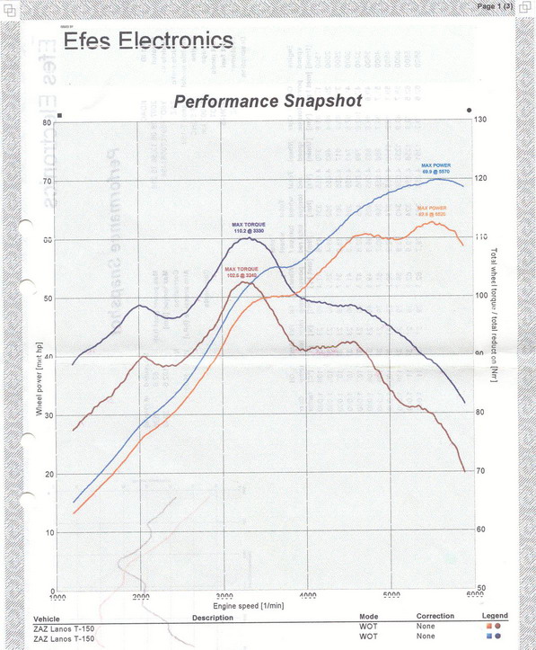

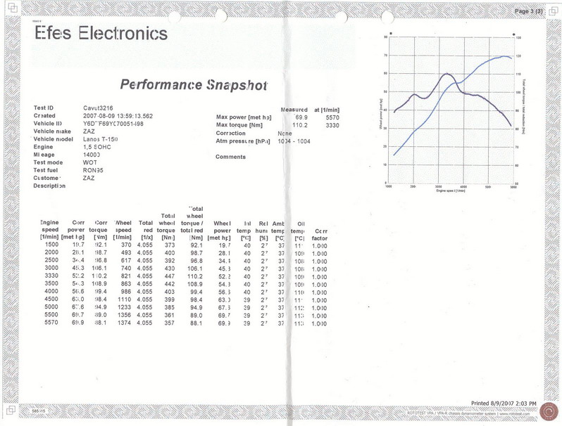

В данный момент могу предоставить Вам копию выдержки из протокола стендовых замеров мощности и крутящего момента автомобиля, аналоги которых, по-видимому, имел в виду Genrich. Представленные замеры проводились совместно с представителями испытательных и сертификационных служб завода.
Протоколы измерения эксплуатационного расхода, ресурса двигателя и норм токсичности (протоколы других испытаний врядли представляют интерес для конечного потребителя) являются внутренней документацией завода, их публикация потребует некоторого времени.
По поводу чип-тюнинга, прошивок:
Данный вопрос сейчас находится в стадии разработки. В настоящий момент мы, как разработчик, заинтересованы в получении отзывов об эксплуатации автомобиля с блоком управления CAVUT для того, чтобы последующие решения и продукты были максимально эффективны и отвечали поставленным задачам.
Детализация результатов стендовых замеров мощности и крутящего момента автомобиля с блоком управления двигателем CAVUT3216
Детализация результатов стендовых замеров мощности и крутящего момента автомобиля с блоком управления двигателем KDAC
Протокол сравнительных замеров мощности и крутящего момента автомобиля Ланос Т-150 с блоками управления двигателем CAVUT3216 (графики синего оттенка) и KDAC (графики оранжевого оттенка)

1. Судя по вашим сообщениям, не все официальные дилеры имеют руководство по диагностике системы управления двигателем, укомплектованной блоком управления CAVUT. Естественно неофициальные СТО его тожже не имеют. Устранение данной проблемы -- в приложении.
Конечно чтение кодов ошибок с помощью блинк кодов - это кое что, но этого недостаточно чтобы считать устраненной данную проблемму по диагностике системы управления двигателем.Чтение кодов ошибок - это всего лиш одно из действий проведения диагностики и приблизительно можно прировнять к 20% от необходимого обьема данных :D
А по поводу диагностики в узком кругу диллеров а не в достаточно широкой( я так думаю речь идет о как минимум трехзначном порядке расширения) сети СТО и небольших специализированных автомастерских мне кажется все это не случайно так задуманно но при этом покупателю от этого - только головная боль. В связи с этим количество недовольных клиентов обратившихся в ближайшее СТО и получившие отказ ( и как потом выяснится что не только в ближайшей) по диагностике и ремонту системмы управления двигателем будет расти с каждым днем . Этот факт увеличит или уменьшит продажи данного авто?
Вот именно - есть проблемма и уже пора ее решать и чем быстрее тем лучше - причем для всех будет лучше для производителя - покупателя - широкого круга специалистов по диагностике и ремонту ЭСУД и для тех кто это задумал - пора задумку материализовывать :wink: - пока покупатели не заматерили ...зировали нас всех :D
Да и если отложить в сторону ведомственные и личные интересы - а во главу приоритетов поставить защиту окружающей среды по большому счету весь цивилизованный мир в части касающейся принципов организации диагностики и ремонта электронных систем управления двигателем с целью максимально благоприятствовать защите окружающей среды от загрязнений выхлопными газами придерживаются правила использовать унифицированные решения позволяющие производить ремонт и диагностику топливного оборудования без затрат на покупку дорогого диллерского оборудования - например поддержание ДВУХ протоколов диагностики - первый любой из расспространенных под OBD - II именно для широкого круга мастерских и СТО - такое диагностическое оборудование уже имеют практически все СТО и спец мастерские( и применяют для ремонта и диагностики абсолютно современных марок автомобилей ваших конкурентов) что позволит в кратчайшие сроки и в ближайшем удобном месте обслужить данный автомобиль с CAVUT , а второй протокол - пожалуста- какой ВАМ разработчикам покажется целесообразным для сложного диллерского обслуживания.
Собственно так и делают сегодня многие ВАШИ цивилизованные конкуренты и коллеги граждане разработчики.
