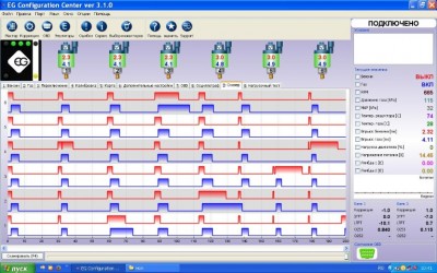

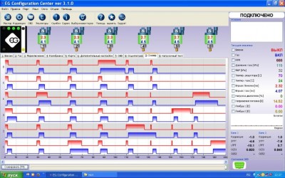

Robin писал(а):Ну первое, что проверить - правильно ли подключены форсунки

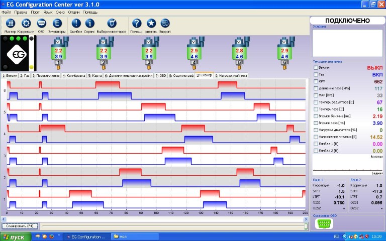

На показания в верхней и правой части программы просьба не обращать внимание ни на одном рисунке потому, что пока сохранял осциллограмму двигатель уже переходил на ХХ.
ХХ:

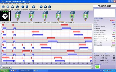

Robin писал(а):А перехода нет там никакого на одновременный впрыск, не выдумывайте, а если уверены - киньте осцилку, посмотрим))
Не выдумываю, уверен, кидаю.
Резкое нажатие на газ:

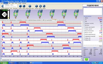

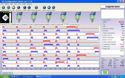

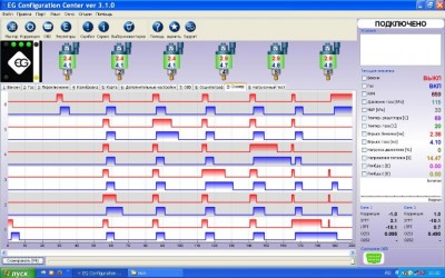

Сообщение xxxkg » Вс ноя 20, 2016 1:13 pm

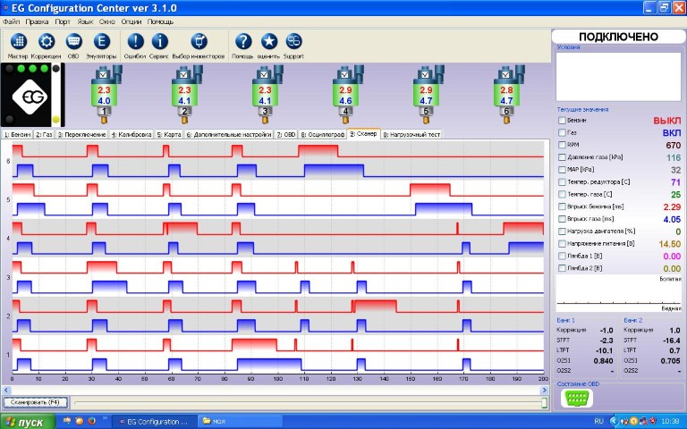

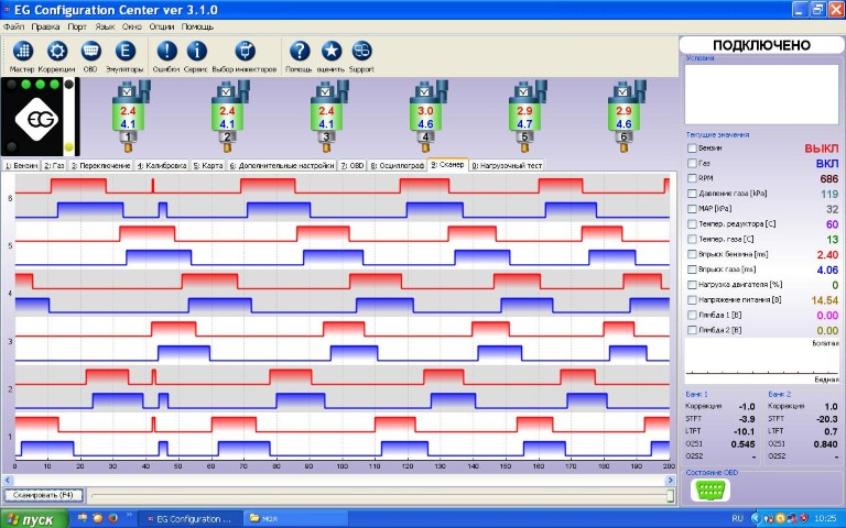

Данный автомобиль имеет впускной тракт с переменной геометрией.
Два управляемых клапана, двигая заслонки, пускают воздух по трем путям- короткому, среднему и длинному в зависимости от оборотов и нагрузки.
И вот какие чудеса с впрыском происходят при этих переходах:
Последний раз редактировалось xxxkg Вс ноя 20, 2016 2:09 pm, всего редактировалось 1 раз.

Сообщение xxxkg » Вс ноя 20, 2016 2:23 pm
Robin писал(а):По переходу на одновременный впрыск говорили, что Мтрrо есть осцилка, скиньте, коль не тяжело, на бензине.
Уже не скину, потому,что тогда их не сохранял, а эти снял сегодня.
МТРro тогда подключал только к трем передним цилиндрам.
Сейчас все уже изолированно и уложено в гофру. Разбирать не буду.
Смысла нет.
Скнер ГБО показывает то-же самое, (см. красные линии) только без индуктивных всплесков.
