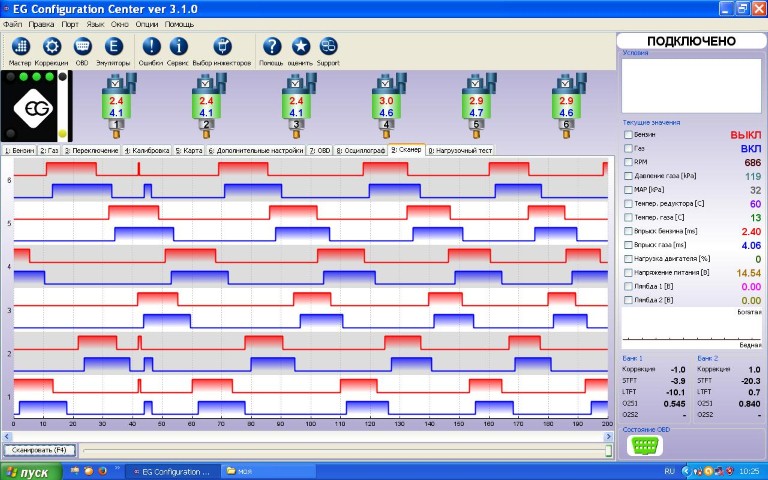

Так почему из этого делать военную тайну? Нигде не нашел описания решения этой проблемы.Robin писал(а):Точно, была решена, и не на одной такой машине, и не только у нас в стране, по удалёнке настраивали...
На показания в верхней и правой части программы просьба не обращать внимание ни на одном рисунке потому, что пока сохранял осциллограмму двигатель уже переходил на ХХ.Robin писал(а):Ну первое, что проверить - правильно ли подключены форсунки
ХХ:
Не выдумываю, уверен, кидаю.Robin писал(а):А перехода нет там никакого на одновременный впрыск, не выдумывайте, а если уверены - киньте осцилку, посмотрим))

Не могу систематизировать алгоритм работы этой системы впрыска.
Как видно по осциллограммам форсунки Хана отрабатывают даже самые короткие импульсы. Но плавности работы в переходных режимах нет.
У кого какие советы?
Жду помощи.

Еще одна картинка:
Жду помощи.
Если бы в редакторе можно было бы сделать обычный фазированный впрыск, думаю плавность хода на бензине не очень пострадала-бы.
Еще одна картинка:

Скнер ГБО показывает то-же самое, (см. красные линии) только без индуктивных всплесков.
Скачал прогу, попробуйте установить обеднение по мазда порядка 15 процентов, довпрыск отключить, давление поднять до 1.35, и картой во время езды подобрать смесь во время разгона, это примерно в районе 8 мс и от 1500.

При 15 прцентах дергается еще сильнее.
Самый минимум подергиваний при 5 процентах.
Довпрыски не включал.
При разгоне дергания нет. Есть провал, при резком нажатии на газ, я затем резкий подхват.
Дерготня в основном в режимах изменения длинны впускного тракта.
Это происходит даже при равномерном движении со скоростью 80-90 км/час.
Попробую поднять давление газа.

Тогда поднимайте давление и, если можно, скрин таблицы киньте. Понизится время впрыска на газу, соответсвенно обеднение по мазда начнёт правильнее работать. У Вас слишком богатая смесь.
