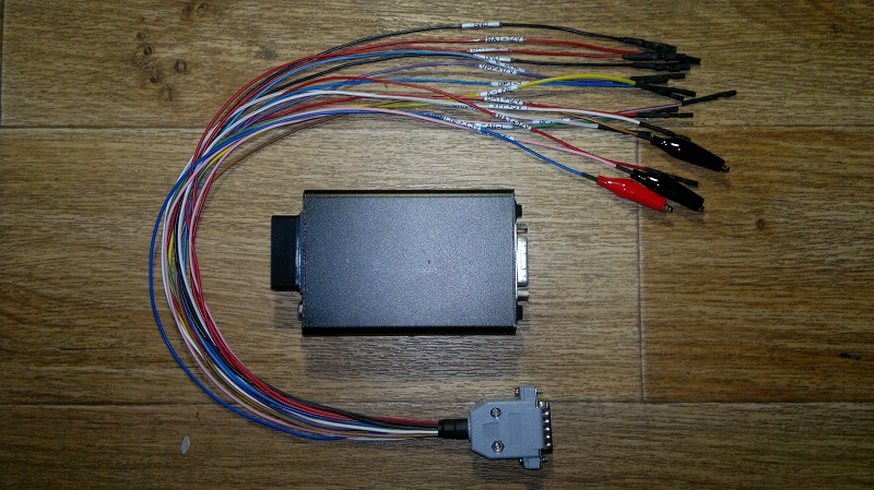

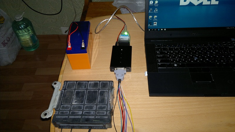

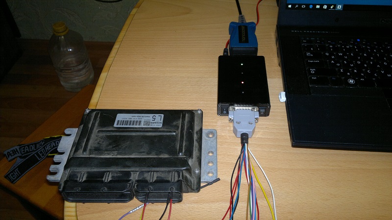

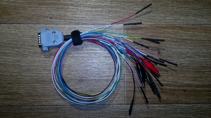

Сделал себе универсальный кабель по аналогии с кабелем Kess

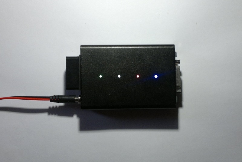

Так примерно получается :D

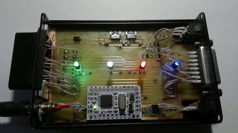

Волшебная коробочка :D
