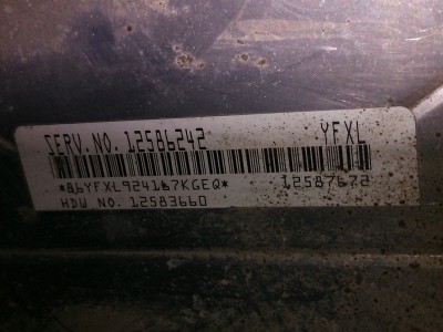

Приветствую!
Машина Chevrolet Tahoe II мотор 5,3 LM7 273 л.с.
ЭБУ Delphi AcDelco фото прилагаю.
Кто подскажет, что внутри и чем его можно сделать?
Возьмет ли его модуль "ACDELCO - OBDII" или только с разбором?

По Kess-у там стоит AcDelco e38 значит считает и запишет модулем ACDelco - OBDII под розетке только для начало читай справку .Запись только калибровки .

Самый безопасный вариант записи тюнинговой прошивки в данный ЭБУ - считать оригинальную и на ее базе сделать тюнинговую. При обрыве связи ЭБУ из строя не выходит и повторно может быть записан.

Думая считать Full отдать грамотным калибровщикам они все сделают и записать область калибровок без кс, если не заведется то попробовать с кс.

Для тюнинга достаточно калибровок. Посчитать КС в калибровках для тех кто занимается изменением прошивок не проблема.

Такой блок читается модулем ACDelco OBDII примерно 1.5 часа. Считанное отправляем калибровщику. Получаем, заливаем калибровки. Всё. Такую машину делал.

Это время чтения фулл, калибровки читает на много быстрее.

Калибровки минут 20 читались отправил калибровщику, сделали е2 и залилил назад меньше 10 минут, КС чл пересчитал
