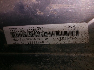

Приветствую!
Машина Chevrolet Tahoe II мотор 5,3 LM7 273 л.с.
ЭБУ Delphi AcDelco фото прилагаю.
Кто подскажет, что внутри и чем его можно сделать?
Возьмет ли его модуль "ACDELCO - OBDII" или только с разбором?

По Kess-у там стоит AcDelco e38 значит считает и запишет модулем ACDelco - OBDII под розетке только для начало читай справку .Запись только калибровки .

Такой блок читается модулем ACDelco OBDII примерно 1.5 часа. Считанное отправляем калибровщику. Получаем, заливаем калибровки. Всё. Такую машину делал.

Калибровки минут 20 читались отправил калибровщику, сделали е2 и залилил назад меньше 10 минут, КС чл пересчитал
