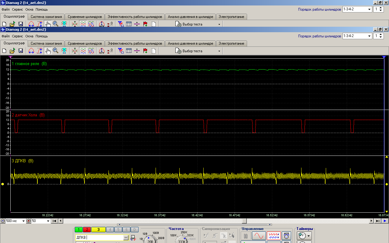

доброго времени всем , притащили на ремонт такой автос , раннее стоял двигатель дизель , кто - то когда - то установил бенз 2.5 AET , авто каталось , не знаю сколько месяцев но каталось , сейчас проблема такая - схватывает с пол тыка , но бывает надо крутнуть пару раз чтобы запустить , обороты прогрева держит, работает на все 5 цилиндров ровно , в течении примерно минуты полторы , потом чих пых троит четверит , на газ не реагирует толком , глохнет , пытаешься запускать схватывает и глохнет , потом вообще не схватывает , постоит пару часов , и снова картина повторяется , диагностика эбу двигателя не видит , только abs , видимо потому как на AET должны быть бананы , k - L , L- L ... а на авто obd , есть распин в WoW на там пинов диагностики на штекере ЭБУ не указали . Что сделано , поменял датчик хола в трамблёре и катушку ( она в сборе с коммутатором ) , высоковольтный провод 2,5 кОм , также новый бигунок , смотрел плюсы на колодке ЭБУ с включенным зажинганием , везде где должно быть 12 v при включении зажигания есть - 11,8 v , кроме 8 контакта - выход реле системы управления двигателя , там 10,2 - 9,7 , читал про проблему реле N30 на Vag , заказал на завтра , думаю поменять , снял осциллограмму , верх график выход 8 контакта ЭБУ ( реле N30 ) , ниже датчик хола , ниже ДПКВ , на осциллограмме в начале двигатель вспыхивал и глох - потом запуск работает ровно на оборотах около 1300 , и сам заглох , осциллограмму прилагаю в формате diamag , напрягает в начале какие - то сильные помехи или что это не знаю как назвать , ну и ДПКВ тоже с помехами , не нравится .. Заметил ещё один момент , в коробке реле ,что в салоне , стояло реле N18 ( по мануалу реле вспомогательных цепей зажигания ) но видимо это осталось от дизеля , потому как по схеме AET его нет ! и вот оно грелось , даже когда выключено зажигание , снял его вообще , запускается без него .. У кого какие мысли , и кто что скажет по осциллограмме ?
это в начале пуска , напрягает какой - то рваный сигнал , причём по всем каналам , сегодня реле N30 поставил новое ничего не изменилось , опять с утра запуск , минуту работает потом чих пых троит четверит и глохнет

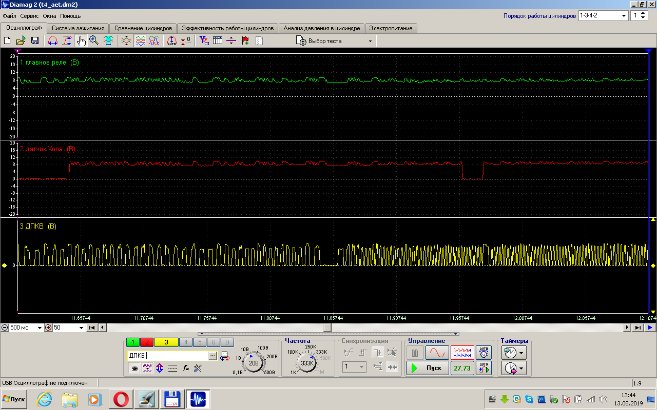

это когда запустился , и работал эту минуту
потом ДПКВ начал исполнять такое , причём обороты двигателя здесь в одной поре .., и после двигатель глохнет
но если осциллограмму ДПКВ растянуть , то сигнал нормальный , то есть правильной формы , осциллографом пользуюсь не давно , кто - что подскажет ? такой ДПКВ менять ? то есть может ли быть в нём проблема с такой осциллограммой ?

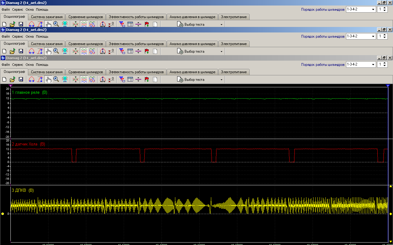

Сообщение DENVER » Вт авг 13, 2019 10:24 pm
нижний скрин это начало запуска , средний скрин работа на ХХ примерно 1500 оборотов , верхний скрин , последние пару секунд и заглох

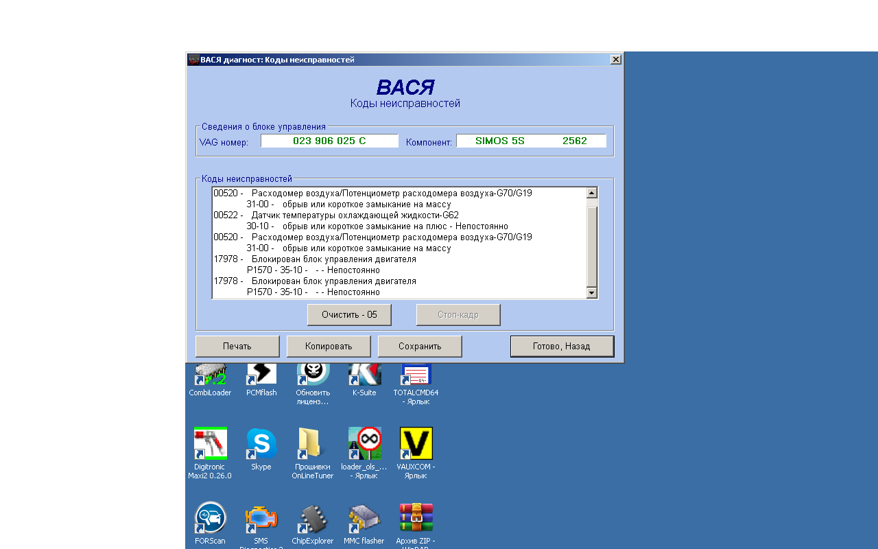

припаял + к 38 пин эбу ( плюс по включению зажигания ) запуск и тот же результат , но провёл к линию и теперь появилась диагностика :) , написала вот эти ошибки , стираются , но появляются сразу после перевключения зажигания , проверю проводку к ДМРВ и ДТОЖ , но почему пишет P1570 - блокирован блок управления ?

только не помню такого , чтобы из-за ДМРВ или ДТОЖ такое было , что мотор запускается работает минуту и глохнет даже если поддерживать работу дросселированием ..., потом вообще на запускается и после длительной стоянки повторяется всё снова ..., а P1570 наверное всегда появляется после перевключения зажигания из - за тогом , что стоит эмулль иммо ?

Если эмулятор исправный ошибки Р1570 не будет. Может эбу дурачит? Подменить бы. Но Т4 с бензиновым двигателем не часто встретишь.

P1570 появляется после перевключения зажигания , то есть если ошибки стереть - вкл зажигание - крутим стартер - заходим в ошибки - ошибок нет , тоже думаю на ЭБУ , сегодня проверю ещё всё приходящие плюсы , массы , показания датчиков по сканеру
