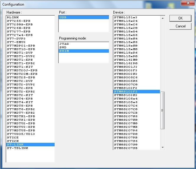

Доброго времени суток.Подскажите кто нибудь ,где найти прогу под ST Link v2 ? Та что в файле не открывается почему то. Винда 10.

Создаете папку в главной директории любого диска, распаковываете туда прогу и прошивку, открываете командную строку и оттуда запускаете фаил с расширением бат. Как подключить, не подскажу, т.к., уже не помню, погуглите.Владамир писал(а): ↑Сб июн 06, 2020 11:15 pmДрова поставил,а как запустить прогу ума не дам . И ещё на картинке показано подключение ,а на моём ST Linke нет таких названий пинов.

На ST Link v2 RST это на GPT адаптере reset, GND это ground, SWIM это data, 3,3v это VDD.

ST Visual Programmer

Благодарю.С этой прогой получилось.При замыкании контактов светодиод моргает по два раза с промежутками,без замыкания моргает постоянно.Так и должно же быть?

Re: Готовимся к модулю Bosch MED17 Bench
Да, так и должно быть.
При замыкании контактов bench mode.
Если контакты разомкнуты, обычные gpt сигналы для bsl mode.
