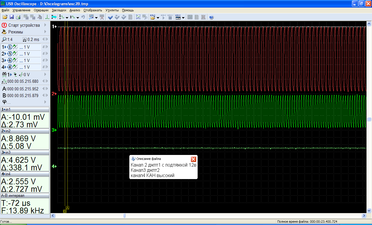

Дал подтяжку 12В , посмотрел осцилографом джпт. Нет кана почему - то. Это нормально?
Активности по КАНу не должно быть в инденерном режиме. Оба GPT подтянули?
Попробуйте в ручном режиме с паузами подключиться.

Подтянул оба на 3,3В.Также пробовал оба на 12В. Питание в ручном режиме с задержками паузы до 10сек связи нет. Осцилограмы такие-же -генерация сигнала есть, но Джпт2 при подтяжке до 12в поднимается как и прежде до 4-8В. Во всех вариантах на кане можно увидить единичную кратковременную посылку.... Подсказывайте ещё что-то... скоро машину отдавать буду....
