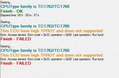

Ожидается добавление в модуль блоков с высоким TPROT?
Блок MED 17.5.5 протокол UDS

sshura1 писал(а):
Пн июн 22, 2020 10:44 pm
Даже дорогие приборы за пару кило-евро в bench эти типы блоков(с высоким tprot) тоже не делают. Только в bsl. Так что не расстраивайтесь по этому поводу.

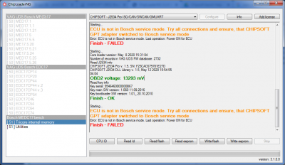

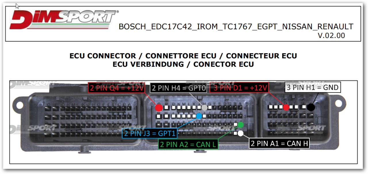

Доброго всем! Авто сценик 3 2013 EDC17c42 TC1767 Адаптер чипсофт про, Брейкаут бокс и Джпт адаптер последней версии Софт и дрова обновлены. При чтении блок не входит бош сервис мод. Подключение согласно Димспорт фотке. Сопротивлением на кане играл оставил 120 Ом.При включеном питании блока на Джпт1 выходе 2,2В на Джпт2 -4,8В. При подключении к Джпт адаптеру пины просаживаются на 1- 0,45В и 2- 2.4В. Соответственно организовал подтяжку 3,3 на Джпт1 выход через 1кОм, его просаживает до 1,56В при подаче питания.
На Джпт ааптере перемычка в положении Сервис мод ON.
Блок рабочий. по этим же пинам вычитан и записан на столе PCM флешером.
Подскажите в чём может быть проблема, пожалуйста.

vento702
Сообщения: 303
Откуда: Ярославль
Re: ChipLoaderNG 3.1.0 & Bosch MEDC17 - Bench
Сообщение vento702 » Вт июн 23, 2020 10:47 am
drot писал(а):
Вт июн 23, 2020 9:58 am
Осциллографом смотрел?
На большинстве французов подтяжка +12, возможно 3,3 будет мало для высокого уровня.
Я у себя сделал постоянную подтяжку к +12 через 5 кОм, пока ни на одном эбу проблем не было.
Последний раз редактировалось vento702 Вт июн 23, 2020 11:05 am, всего редактировалось 2 раза.
В Этом блоке оба GPT Рига надо «подтягивать» на 3.3 Вольта , также как и в edc17c11.
SEED-KEY Calculation Mercedes ECU
Сообщение chipsoft » Вт июн 23, 2020 11:48 am
Надпись ECU not in Bosch service mode означает, что программа видит активность CAN шины. Когда ЭБУ переходит в инженерный режим, по CAN должна быть тишина. Попробуйте именно 2 GPT пинв подтянуть, как написали выше.
Не думаю, что это появится быстро, и вообще у кого-то быстро появится. Там суть проблемы в том. что RSA подпись на этом ЭБУ невозможно подделать в данный момент.
drot
Сообщения: 16
Зарегистрирован: Ср дек 08, 2010 5:28 pm
Откуда: Хмельницкий
Сообщение drot » Вт июн 23, 2020 12:01 pm

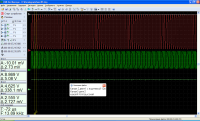

Дал подтяжку 12В , посмотрел осцилографом джпт. Нет кана почему - то. Это нормально?
Сообщение chipsoft » Вт июн 23, 2020 12:06 pm
Активности по КАНу не должно быть в инденерном режиме. Оба GPT подтянули?
Попробуйте в ручном режиме с паузами подключиться.
drot
Сообщения: 16
Откуда: Хмельницкий
Сообщение drot » Вт июн 23, 2020 12:30 pm
Подтянул оба на 3,3В.Также пробовал оба на 12В. Питание в ручном режиме с задержками паузы до 10сек связи нет. Осцилограмы такие-же -генерация сигнала есть, но Джпт2 при подтяжке до 12в поднимается как и прежде до 4-8В. Во всех вариантах на кане можно увидить единичную кратковременную посылку.... Подсказывайте ещё что-то... скоро машину отдавать буду....
Да можно пробовать оба на 12v, если при подтяжке к 12 вольтам кана не было .
120 Ом проверяли на CAN шине?
Да проверял 120,60, бесконечность.. Ни одна позиция не дала результат. Авто уехало. Проверю бенч и джпт адаптер (они только приобретены) на другом блоке и если есть ещё варианты по данному боку, приглашу клиента на проверку...

drot писал(а):
Вт июн 23, 2020 4:27 pm
Может там трансивер поменять надо в J2534?
