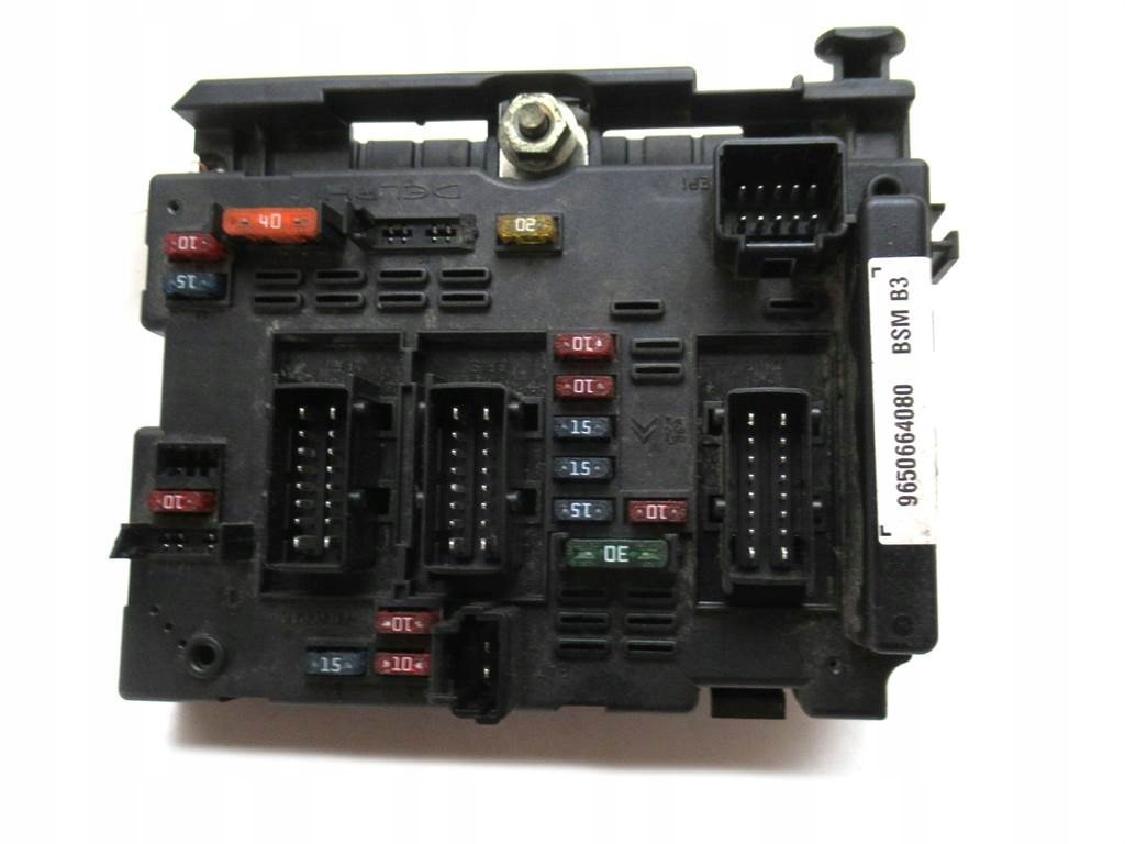

я уточню, это Эбу, мозг, на стакане Это BSM рядом, на крыле возле стаканаviktor9950 писал(а): ↑Пн июл 27, 2020 10:19 amЯ лично не уверен что это в эбу моторника дело. Предположение что bsi центральный блок кузова пойдёт под замену

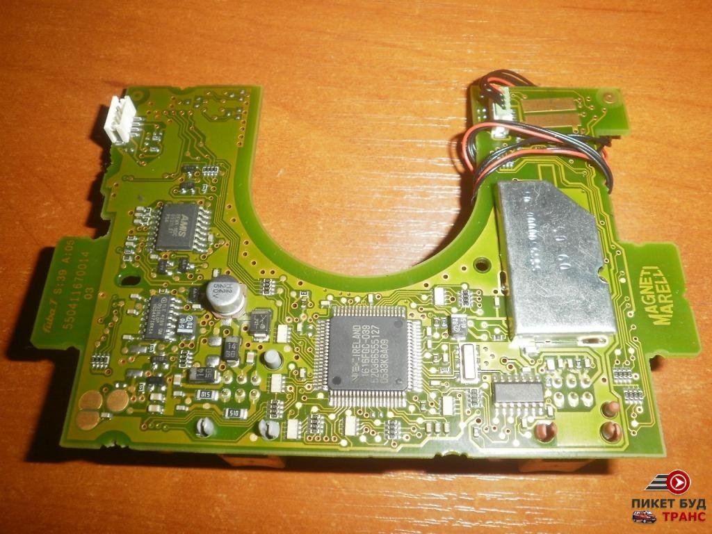

а это плата в подрулевом, со своим процом
