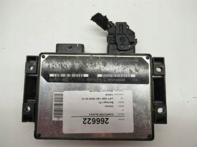

Я лично не уверен что это в эбу моторника дело. Предположение что bsi центральный блок кузова пойдёт под замену
я уточню, это Эбу, мозг, на стакане

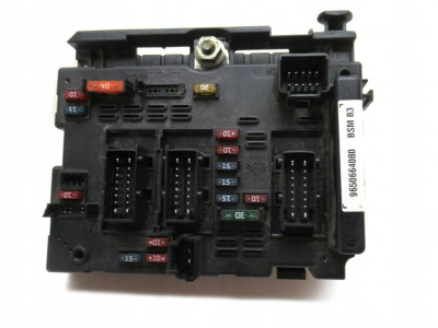

Это BSM рядом, на крыле возле стакана

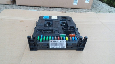

а это BSI в салоне, под рулем в торпеде

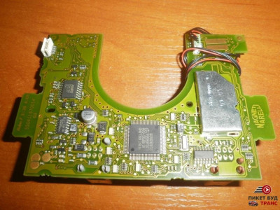

а это плата в подрулевом, со своим процом
