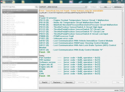

Там идентификация и чтение ошибок без активации работает. Вроде ошибки читаются по OBD2 протоколу. Читал на разных не ваговских эбу. Очень удобно, спасибо за это Денису, не надо перетыкать сканер. Сразу и адаптер чипсофт проверяешь и правильно ли подключение.
Вот так выглядит чтение ошибок и идентификация блока от мицу ланцер 10.
