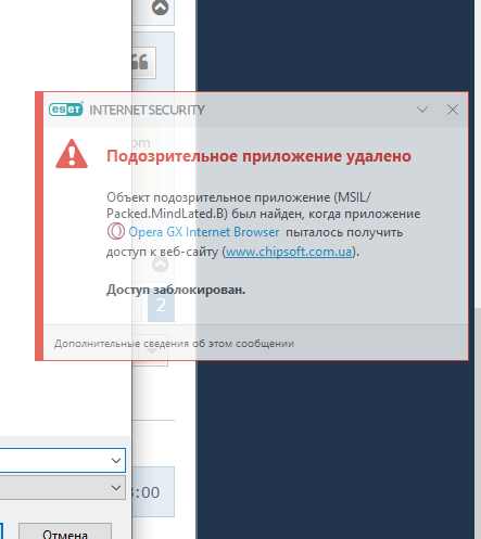

У меня НОД на архив ругается. НОД лицензия.

Ухх ничё себе, вижу название MindLated, это обфускатор, он слегка код запутывает, автоматом в визуале делает. Так то ничё особенного, простецкая утилитка, вот без обфускатора.
