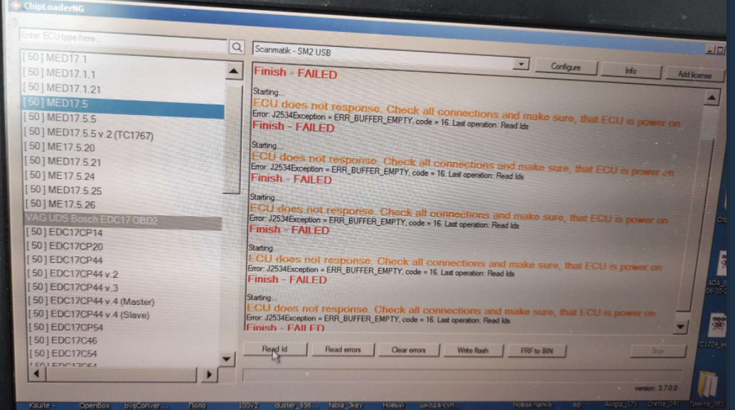

Всем привет. Сегодня приехала ŠKODA SUPERB 3T0 907 115F. MED15.7 Не могу читануть даже иденты. Адаптер сканматик 2. В чем проблемма ? Вася диагност при этом блок видит и связь есть. Номер блока им прочитал

А Вася какой протокол обмена пишет. Там может быть не UDS.
MED17.5

Сообщение Macrobot » Сб янв 15, 2022 2:51 pm
Скорее всего так и есть.

на стол его и 51 модулем...
Re: Модуль [50] "VAG UDS Bosch MEDC17 - OBD2"
Сообщение chipsoft » Сб янв 15, 2022 6:44 pm
MED17.5 есть разные - есть TP20, есть UDS. 50-ый модуль поддерживает только UDS. Скорее всего UDS-ные MED17.5 встречаются только на Ауди. Они более передовые в этом отношении и все современные технологии прежде всего на Ауди появляются.
Это кан блок. Не UDS.
Бенчем его.

Есть блок для опытов.Наверное тоже не UDS 2012 VOLKSWAGEN Passat 2.5 USA ME17.5.6.
Вычитал бенчем флеш и еепром. 50 модуль иденты не отдает

VAG MEDC17 CAN
Нашёл я одну отличительную особенность у софтов кан и удс, маска ошибок построена по разному, после того как перепроверю, состряпаю утилиту, чтоб не рыться в идентах.

Можно и этим модулем но там снимать его еще то удовольствие. Болты срывные там стоят. А никто не в курсе чайна кесс запишет по обд?

Сообщение trenerzl » Вт янв 18, 2022 11:13 am
50/50
Бывает что записывает, а бывает что даже дочитать не может. От тпрот зависит. Я в итоге купил еще модуль под кановые медц в другом загрузчике, а юдс в чиплоадере
