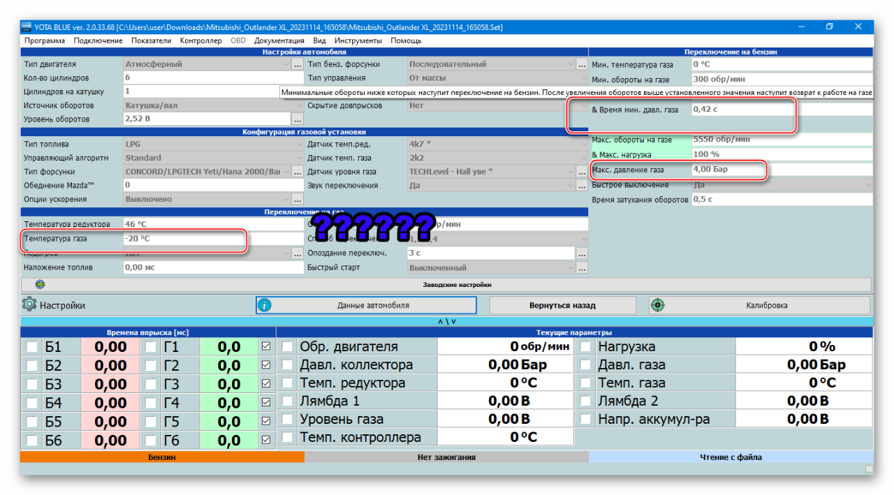

Вибачте, але за 10 років роботи з ГБО можна чогось більшого досягти. Якщо звичайно ставити якусь мету. Хоча ви не здивували мене нічим, власне кажучи. Це почерк 99% "автокалібрувальників". Мені цікаво, на що ви спираєтеся, поставивши температуру перемикання на газ -20 гр. ? А перехід по закінченню газу 0,42 c ви перевіряли, чи працює? Знімали клему з клапана редуктора на холостому ходу і все перейшло, чи не провалилися оберти і не затихло авто? А максимальний тиск газу на 4 бар вас не лякає? Плюс інерційність та швидкість обробки. А МАП максимум здатний витримати лише 4 бар. Корекції тиску, температурі газу стандартно в нулях. За графіком коефіцієнта видно що суміш на газі бідна. І остання точка на графіці повинна бути нижчою від усіх інших. Це для того, щоб ви у відкритому циклі не залили газом і не поплавили каталізатор. Це ви все повинні бачити за показаннями ДК при налаштуванні онлайн. Жиклерів там не повинно бути у форсунках. А до редуктора має бути нормальна магістраль D 8. Звичайно мультиклапан "Екстра" з електроклапаном та викинутим швидкісним клапаном. Тільки тоді ми можемо говорити про стабільний тиск за нормального редуктора.
Ваш графік коефіцієнта повинен мати приблизно таку форму, як у правленому файлі. Тиск підняти до 1,4 бар і скоригувати вручну тиск при калібруванні. Не запускаючи автокалібрування. Опустити потім коефіцієнт відповідно до корекцій та часу упорскування бензинових форсунок.
