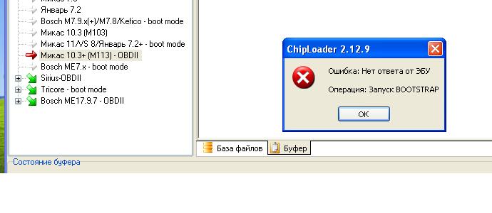

А вот ещё выскакивают всякие интересные окошки при программировании эбу в программе.
Выложу в ближайшем посте.
Вот я над ним и издеваюсь.
А то, что пока никто не написал ничего вразумительного - это чесно говоря настораживает.
Вот в одном из интернет источников рекомендуют длину шнура для программирования на столе не более 0,5 метра. Если больше - помехи могут сделать своё дело или придётся уменьшать скорость передачи данных. Вот как-то так.
Всем привет!
Андрей как вариант вразумительного почитай хелп по поводу настроек к-лайнера. Поставь рекомендованное время в мс и возможно счастье будет. Были подобные грабли(слава богу почти ни кого не напрягал) вылечилось именно этим.
Удачи!
