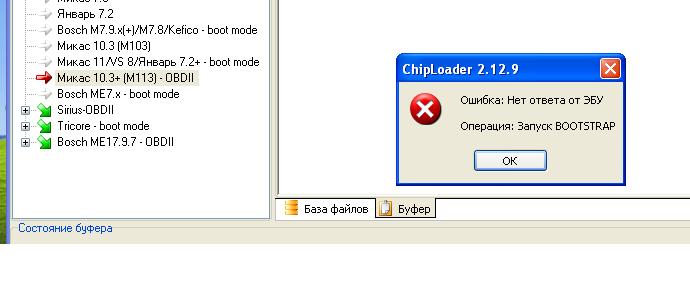

А вот ещё выскакивают всякие интересные окошки при программировании эбу в программе.
Выложу в ближайшем посте.

Сообщение Andrey_m » Чт апр 25, 2013 8:12 pm
Как и обещал выкладываю скрин.
В принципе ничего страшного. Можно продолжать работать дальше.

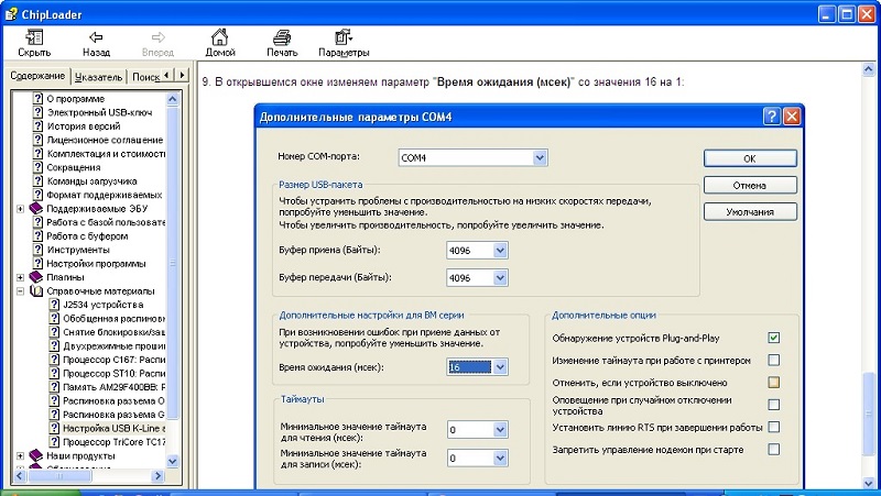

Андрей как вариант вразумительного почитай хелп по поводу настроек к-лайнера. Поставь рекомендованное время в мс и возможно счастье будет. Были подобные грабли(слава богу почти ни кого не напрягал) вылечилось именно этим.

Andrey_m писал(а):Как и обещал выкладываю скрин.
за все время работы с чиплодырем такого ни разу не наблюдал
