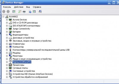

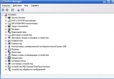

Kassir40
Сообщения: 22
Зарегистрирован: Пн дек 10, 2007 7:48 pm
Откуда: Брянск
Сообщение Kassir40 » Вс ноя 03, 2013 6:05 pm
Вот скрины
Kassir40
Сообщения: 22
Откуда: Брянск
Сообщение Kassir40 » Вс ноя 03, 2013 6:08 pm
Все компорты еже раз двадцать пощелкал.Таже херня

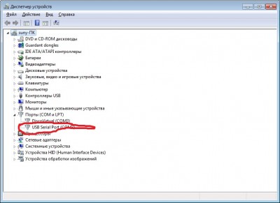

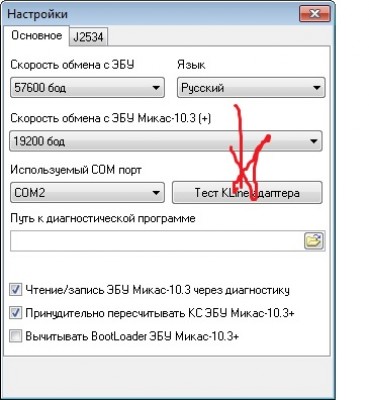

gory
Сообщения: 580
Откуда: Шахты
Сообщение gory » Вс ноя 03, 2013 6:13 pm
Ну дак на плюсик то нажми возле портов !
Открой Порты (сом и лпт) вставь адаптер.
если дравер адаптера правильно установлен то
появится новый сом порт (см рис 098 )
выирай его в на стройках ЧЛ, подавай питание на адаптер и включай тест
адаптера. должно появиться " ОК"
