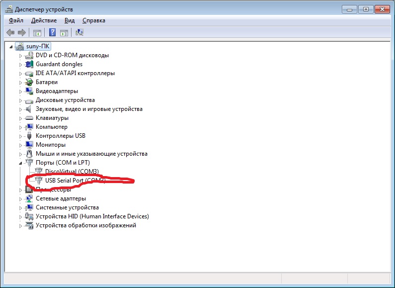

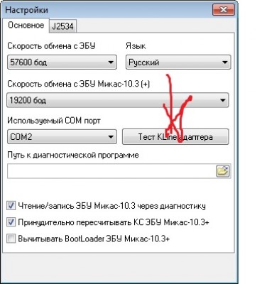

								 gory » Вс ноя 03, 2013 5:43 pm
			Запусти лодера в режиме совместимости с с ХР sp3
Адаптер определится только если он подключен к авто
или переходнику программирования. Я обычно пользуюсь старой галеттой как адаптером.

								 gory » Вс ноя 03, 2013 5:58 pm
			при подключении к ноутбуку адаптера в диспетчере
устройств винды появляется ком порт ?

								 gory » Вс ноя 03, 2013 6:02 pm
			Галетта это воодще то к-лайн адаптер.
у меня он определился как ком-2 , соответственно я его и выбираю в
настройках ЧЛодера.  Про режим совместимости - ты же
вроде про семёрку говорил.
 См 098 , выбири СОМ порты

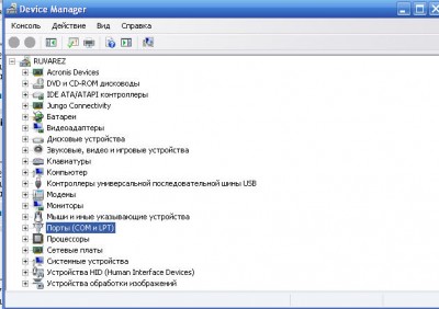

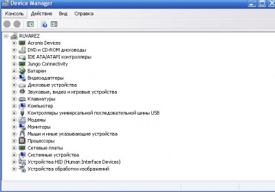

								 Kassir40 » Вс ноя 03, 2013 6:05 pm
			Вот скрины

								 Kassir40 » Вс ноя 03, 2013 6:08 pm
			Все компорты еже раз двадцать пощелкал.Таже херня

								 gory » Вс ноя 03, 2013 6:13 pm
			Ну дак на плюсик то нажми возле портов !
 Открой Порты (сом и лпт) вставь адаптер.
если дравер адаптера правильно установлен то
появится новый сом порт (см рис 098 )
 выирай его в на стройках ЧЛ, подавай питание на адаптер и включай тест
адаптера. должно появиться " ОК"
