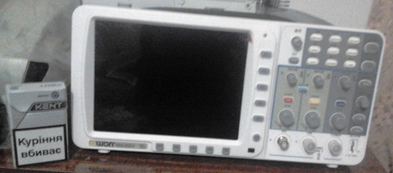

Сообщение вадимк » Чт янв 21, 2016 8:30 pm
Хотел сегодня полностью закончить,но задергали работой.Хотя и так большую часть уже сделал.Самое сложное - это кнопки и резисторы! :D Нашел подложку ВАЗ от ЭБУ из пластика.Уже даже ножницами дырки проковырял.И обломался...Тут сегодня мне из гастронома принесли жалкое подобие осциллографа OWON EDS102CV.Пойду рыть инет на предмет замены ПО.Чиптюнинх ему буду делать!

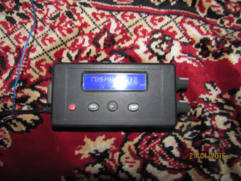

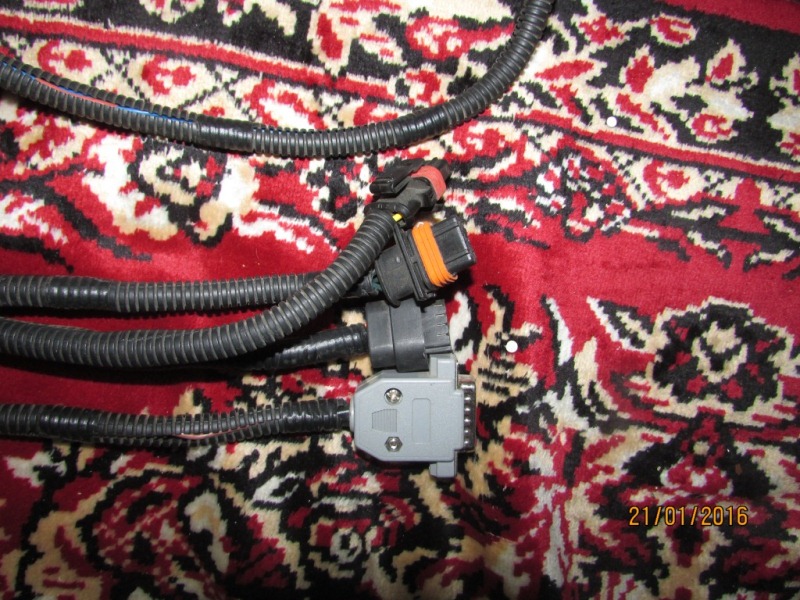

telek2009
Сообщения: 63
Зарегистрирован: Чт июл 31, 2014 2:31 pm
Откуда: Украина, с. Варваровка
Сообщение telek2009 » Чт янв 21, 2016 10:54 pm
Пару фото мого девайса
telek2009
Сообщения: 63
Сообщение telek2009 » Пт янв 22, 2016 11:37 am
Не поленился вскрыл прибор и потестировал все прошивки выложеные автором. С катушками зажигания адекватно работают только те в которых нет осцила, в остальных почти не изменяется количество импульсов при регулировке "тахо". Оставил прошивку без осциллографа, да и не нужен он в таком виде как есть, на выезде он не нужен а в гараже проще нормальный осциллограф подключить.
