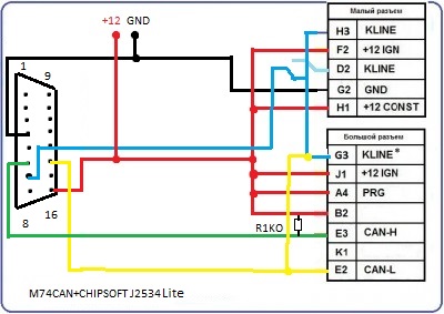

taybinec писал(а):
buzuluc писал(а):Накидал переделанную старую схему кабеля с тумблером для последней версии Chiploader.
Я вот не пойму, а для J2534 Lite какая схема кабеля. Я не могу что то на форуме найти.
Такая же схема, только вместо разъема ДБ9 распиновка ОБД2 питание общее для адаптера и блока

Ну ты даёшь, в пяти проводках запутался? :) Или не в курсе, где на ОБД вилке плюс, минус, к-линия и каны?

Сообщение buzuluc » Вс янв 24, 2016 10:10 pm
Ожидал подобных вопросов :D

Сообщение taybinec » Пн янв 25, 2016 5:48 am
Seriy-99 писал(а):
Понял.
