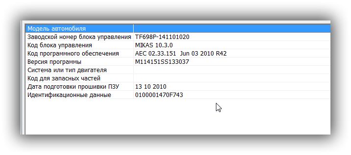

Aleksey_1 » Ср июн 08, 2016 10:24 pm
Правильно-ли прочиталось?
ЗАЗ Сенс 1.3 2010
В прошивке ни чего не могу найти.
Читал OpenBox хочу купить прошивки в магазине.
- stok.rar
- (11.35 КБ) 273 скачивания

Seriy-99 » Ср июн 08, 2016 10:31 pm
да, правильно. прошивка правленая, ровняли хх и наверное глохла.

Aleksey_1 » Ср июн 08, 2016 10:34 pm
Странно чел. как раз жалуется на ХХ.

Seriy-99 » Чт июн 09, 2016 9:02 am
возможно да. А возможно и нет. Надо выявить причину причину.

Robin » Чт июн 09, 2016 9:26 am
Потому, что иденты берутся из епром....
