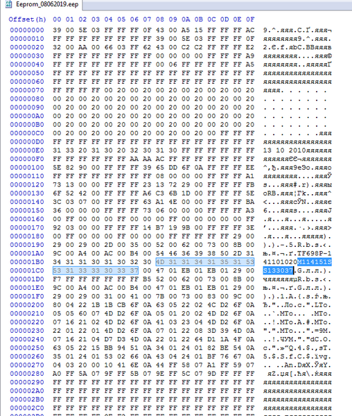

Deniska
Сообщения: 330
Сообщение Deniska » Чт июн 09, 2016 9:32 am
Aleksey_1 писал(а):Почему не могу в прошивке найти идентификацию?
Смотрел в WinHex.
Полагаю это мой вариант?
http://shop.chipsoft.com.ua/index.php?r ... duct_id=78
Вот иденты
