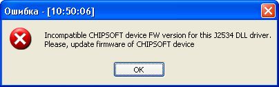

kaktus » Пт мар 25, 2016 11:52 am
обновил до 0995
![Embarassed :oops:](./images/smilies/icon_redface.gif)
![-1.jpg (16.02 КБ) 6511 просмотров -1.jpg](./download/file.php?id=11519&t=1&sid=57618862cfb80a4d217cefb023b057c5)
Александр
- CHIPSOFT.RU
- Сообщения: 8315
- Откуда: Украина, Киев
Сообщение
chipsoft » Пт мар 25, 2016 12:09 pm
Это как раз что-то не дообновляли. В сообщении написано, что версия прошивки адаптера и ДЛЛ драйвера не совпадают, а должны совпадать.
