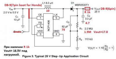

С платой по схеме опенпорт 2.0 на step-up преобразователе.Схема из даташита на предыдущей странице. Фото тут https://yadi.sk/d/75mRuZIBtk3At

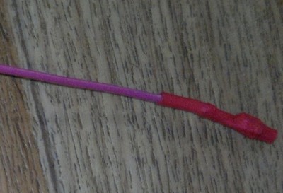

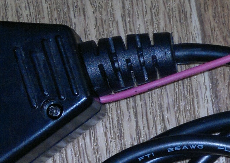

Подскажите откуда вывести провод для мицу на mid даптере и какую команду прописать надо? Если выведу провод с 12 пина обд2 мида и пропишу
[HKEY_LOCAL_MACHINE\SOFTWARE\Wow6432Node\Chipsoft\J2534 Mid]
"RemapAUXToPIN"=dword:0000000c
Я так понимаю с это число 12 на которое будет комутироваться напряжение. А как установить это напряжение в нужном вольтаже? и чтоб вернуть обратно надо прописать команду
"RemapAUXToPIN"=dword:00000000 ?

Вроде так http://forum.adact.ru/index.php?showtopic=43234Macrobot писал(а):Подскажите откуда вывести провод для мицу на mid даптере и какую команду прописать надо? Если выведу провод с 12 пина обд2 мида и пропишу

Я так понял бут пин на 11 пине обд разъема?Romann43 писал(а):Проверял работу платы бут пина,собранной по схеме ОР1.3 напряжение на выходе присутствует(13.4В под нагрузкой)но,блок не переходит в режим программирования.Интересно,как тогда работает данный адаптер например с 9 лансерами...
А отдельно не выводил?
Девятые шил подавая питание с АКБ(12.6В) через контрольку на бут пин. Все отлично шьется. Может попадаются экземпляры которым этой напруги маловатоRomann43 писал(а):Проверял работу платы бут пина,собранной по схеме ОР1.3 напряжение на выходе присутствует(13.4В под нагрузкой)но,блок не переходит в режим программирования.Интересно,как тогда работает данный адаптер например с 9 лансерами...
