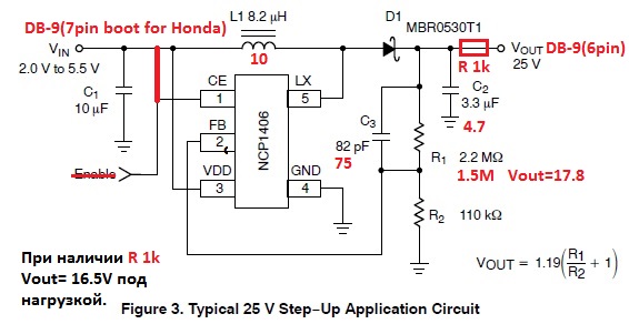

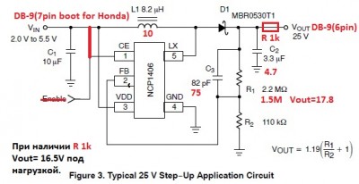

С платой по схеме опенпорт 2.0 на step-up преобразователе.Схема из даташита на предыдущей странице. Фото тут https://yadi.sk/d/75mRuZIBtk3At

Я так понял бут пин на 11 пине обд разъема?Romann43 писал(а):Проверял работу платы бут пина,собранной по схеме ОР1.3 напряжение на выходе присутствует(13.4В под нагрузкой)но,блок не переходит в режим программирования.Интересно,как тогда работает данный адаптер например с 9 лансерами...
А отдельно не выводил?
Девятые шил подавая питание с АКБ(12.6В) через контрольку на бут пин. Все отлично шьется. Может попадаются экземпляры которым этой напруги маловатоRomann43 писал(а):Проверял работу платы бут пина,собранной по схеме ОР1.3 напряжение на выходе присутствует(13.4В под нагрузкой)но,блок не переходит в режим программирования.Интересно,как тогда работает данный адаптер например с 9 лансерами...
