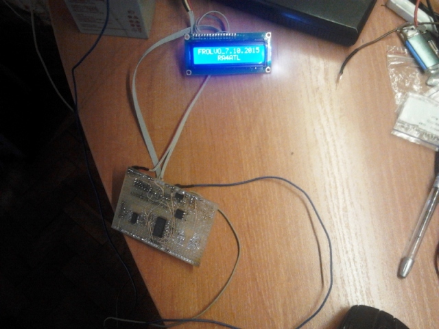

вадимк Обратите внимание на то что прошивка под 1602 автором так и не доделана. Есть несоответствие показаниям и реальным импульсам при проверке катушек. Повторившие прибор ждали от автора исправления прошивки, но он перешел на другой дисплей. А в целом прибор ничего, будет востребованным если все допилить и в нормальный корпус, пользуюсь года полтора где-то уже.

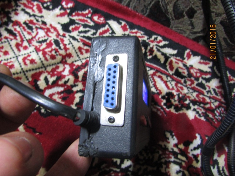

Хотел сегодня полностью закончить,но задергали работой.Хотя и так большую часть уже сделал.Самое сложное - это кнопки и резисторы!

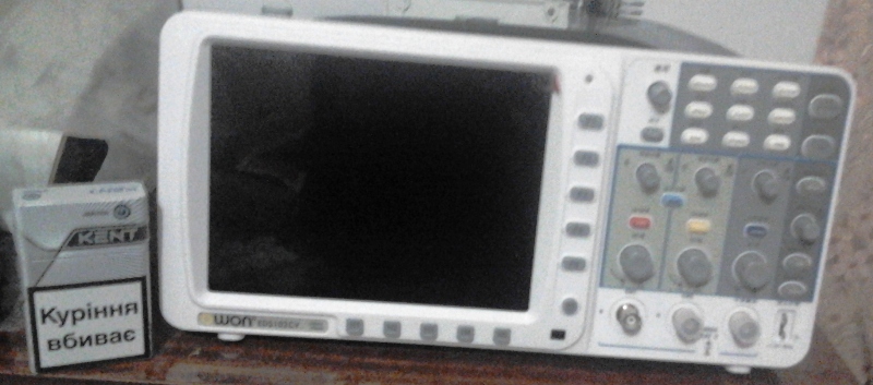

Нашел подложку ВАЗ от ЭБУ из пластика.Уже даже ножницами дырки проковырял.И обломался...Тут сегодня мне из гастронома принесли жалкое подобие осциллографа OWON EDS102CV.Пойду рыть инет на предмет замены ПО.Чиптюнинх ему буду делать!

Не поленился вскрыл прибор и потестировал все прошивки выложеные автором. С катушками зажигания адекватно работают только те в которых нет осцила, в остальных почти не изменяется количество импульсов при регулировке "тахо". Оставил прошивку без осциллографа, да и не нужен он в таком виде как есть, на выезде он не нужен а в гараже проще нормальный осциллограф подключить.
