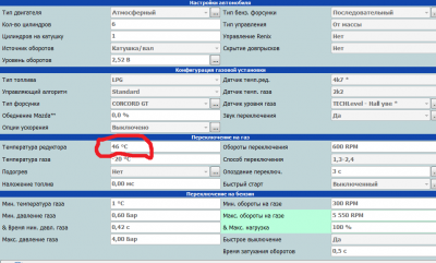

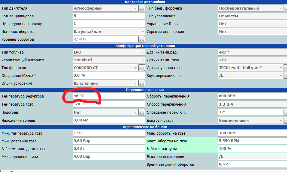

Вечір добрий. Налаштування.
Хочу нагадати, хозяйна влаштовуе все, динамика, переключеннч, расход. Одна біда, запуск на гарячу, заводится с пропуском, але с першого разу.

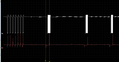

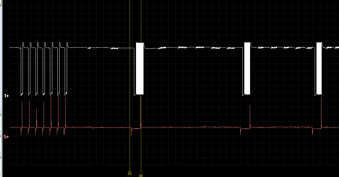

У вас є ще осцилограф, на скільки нам відомо. Так увімкніть функцію накладання палива, підключіть осцилограф до газової та бензинової форсунки та подивіться як працює ця функція. Якщо вона за схемотехнікою не може підтримуватись, то як це могли намагатися робити програмно? Тобто виробник нахабно бреше. Техпідтримка не бачить це, а ви з локшиною на вухах ставите це понад 10 років. Може б час розвиватися небагато? Викладіть файл налаштувань свій. Я вам покажу, де у вас ще груба помилка. Якби програмісти трохи думали під час створення цього обладнання, то заклали б максимальний час роботи газових форсунок. Вам доведеться цей програмний баг вирішувати іншим шляхом. І напевно на майбутнє задуматися про вивчення повноцінного ГБО з повноцінними функціями.глушіння 2_.png
Ви це маєте на увазі?

Влаштовувать повинно в першу чергу себе,якщьо звiсно це на максимально професiному рiвнi, стосовно двигуна,то в першу чергу наповнення цилiндра,- на тактi впуску в цилiндр потрапляе певна кiлькiсть повiтря,важлива масова частина кисню в цьому обьемi, бо це есть окисник,без нього не мае горiння ,"рiдний" ЭБУ це все "враховуе ",i впорскуе у вiдповiдний час "потрiбну " кiлькicть палива(рiзниця палив ,це вже iнше,писав вище про плiвку на бензинi),с тим врахуванням ,щьоб воно повнiстю згорiло ,в певному розумiннi режимiв роботи двигуна ,эконом,максимум,i т.д , на випускi встановленй дк ,на показниках якого "рiдний" ЭБУ покаже STFT, а потiм i "намалюе" LTFT, все пальне це по сутi вуглеводороди, i двигуновi пофiг на чьому вiн працюе ,але ж электронiка вiдреагуе на показники дк i внесе корективи в паливоподачу ,от i робiть висновки.Маемо наповнення,то потрiно дати таку кiлькiсть палива як на бензинi,щьоб "рiдний" ЭБУ вважав роботу "нормальною",а якщьо i ще врахуете специфiку "двоюрiдного" пального,вищiй октан,в першу чергу ,то все буде добре.А викладена осцилка,та ще i з такою розгорткою , зовсiм нiдо чого.

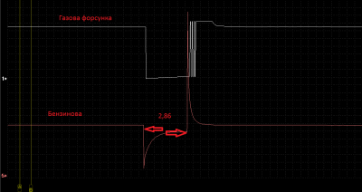

Ви в такій розгортці можете побачити, скільки імпульс відкриття бензинової форсунки. Не емуляції, а саме відкриття. Ви правильно зрозуміли, про що йшлося. Але не зрозуміли сенсу. Весь сенс цього інструменту робити плавне накладення (заміщення) палива на момент перемикання. В ідеалі має бути два окремі інструменти.перемикання з бензину на газ і назад, з роздільними регулюваннями.
Зніміть осцилограму глушіння бензинової та газової форсунки.

Сообщение avtoteh_dnepr » Вт ноя 14, 2023 10:48 pm
Останній імпульс 6-тої форсунки при глушінні.
Чи потрібно окремо при глушінні на газу та на бензині?

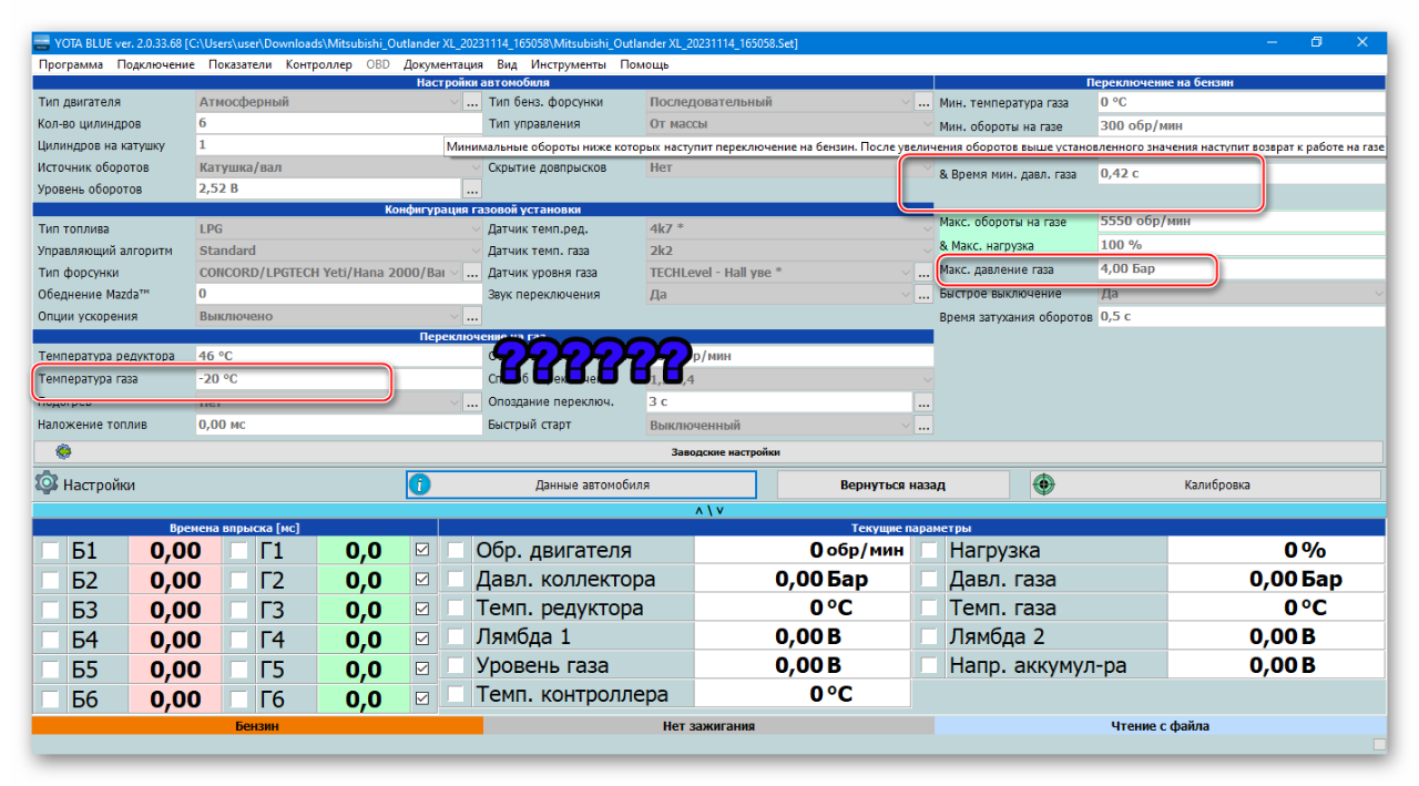

Вибачте, але за 10 років роботи з ГБО можна чогось більшого досягти. Якщо звичайно ставити якусь мету. Хоча ви не здивували мене нічим, власне кажучи. Це почерк 99% "автокалібрувальників". Мені цікаво, на що ви спираєтеся, поставивши температуру перемикання на газ -20 гр. ? А перехід по закінченню газу 0,42 c ви перевіряли, чи працює? Знімали клему з клапана редуктора на холостому ходу і все перейшло, чи не провалилися оберти і не затихло авто? А максимальний тиск газу на 4 бар вас не лякає? Плюс інерційність та швидкість обробки. А МАП максимум здатний витримати лише 4 бар. Корекції тиску, температурі газу стандартно в нулях. За графіком коефіцієнта видно що суміш на газі бідна. І остання точка на графіці повинна бути нижчою від усіх інших. Це для того, щоб ви у відкритому циклі не залили газом і не поплавили каталізатор. Це ви все повинні бачити за показаннями ДК при налаштуванні онлайн. Жиклерів там не повинно бути у форсунках. А до редуктора має бути нормальна магістраль D 8. Звичайно мультиклапан "Екстра" з електроклапаном та викинутим швидкісним клапаном. Тільки тоді ми можемо говорити про стабільний тиск за нормального редуктора.
Ваш графік коефіцієнта повинен мати приблизно таку форму, як у правленому файлі. Тиск підняти до 1,4 бар і скоригувати вручну тиск при калібруванні. Не запускаючи автокалібрування. Опустити потім коефіцієнт відповідно до корекцій та часу упорскування бензинових форсунок.

Вроді як температура стоїть 46гр. Карту підлаштовую, бо хозяїн їздив до когось, після майстрів зразу загорівся чек по бідній суміші. Налаштовували по ДК (по корекції). На редукторі і в мультику стоїть 8,0мм. Довжина не більше 10мм шланга від форсунок і до бенз форсунок.
