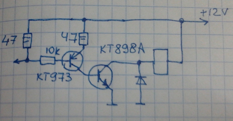

Зачем так все усложнять? Работает и не один год, каналов любое количество. Вот схема одного канала.
.jpg

По такой схеме и ездили раньше, даже дополнили аттинькой...,но если вы сами делали такое-должны знать кучу нюансов в работе схемы, надёжность, стабильность и ещё кучу параметров, которые не устраивают того, кто действительно борется за качество. По специфике-так и оговорено, для людей, кто в теме, и желает нестандартного подхода, это не массовое оборудование, а творческое, хотя кто понимает сам процесс происходящего, возможности и результат -только и ждали этого устройства! У меня на очереди три машины, которые уже немало времени ждали этот прибор. Причём две-стоковые, одна ланос с опелёвским мотором и январём 5.1... На нашей славуте, почти стоковой, испытывали.
Напишите, коль сказали А, в личку, где эта яма с Итальянским комплектом ГБО за 2000! 1000 процентов буду там покупать, только непойму тогда, это контрабас, коль у офф представителей, с кем я работаю, дороже??? :D
