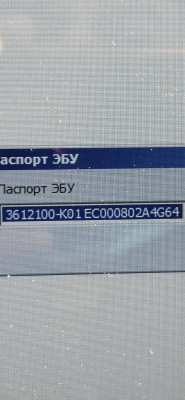

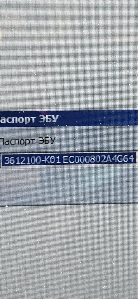

Русич62 писал(а):
Сб окт 24, 2020 8:25 pm
Ховер н2 2008 2.4
Попробуй по can зайти. Похоже на кановский блок. А лучше на столе попробовать. Может навотка на к линии висит какая-нибудь
Русич62
Сообщения: 6
Зарегистрирован: Вт фев 04, 2020 8:57 pm
Откуда: Тула
Re: ChipLoader 2.8.2, MT20U, MT38
Сообщение Русич62 » Сб окт 24, 2020 8:48 pm
vento702 писал(а):
Сб окт 24, 2020 8:29 pm
ɐdǝнɐʞɔ оɔ ıqɯнǝɓи ижɐʞоu
Вот
