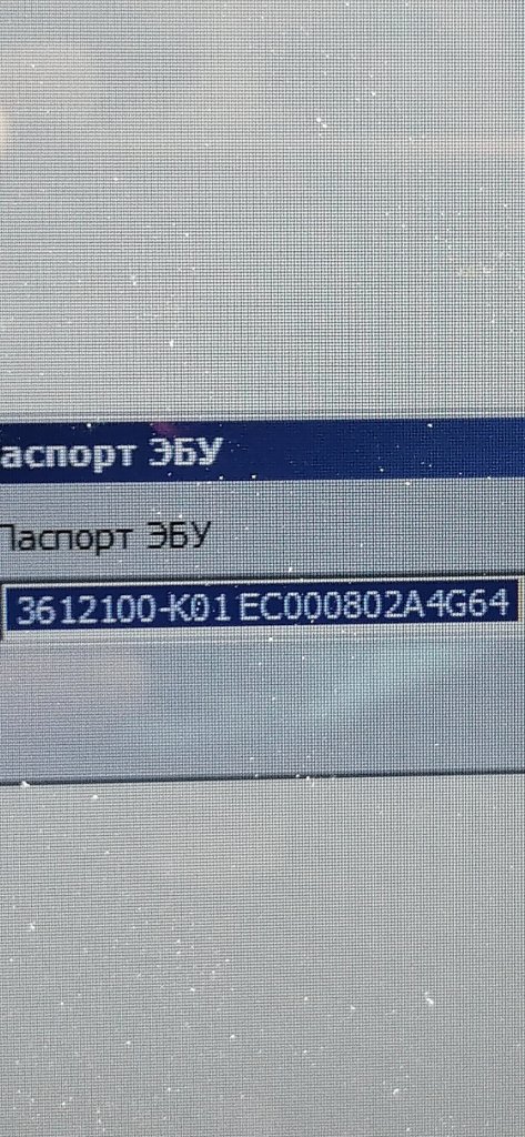

Привет всем.
Такая же проблема с блоком Delphi MT-20U и Chiploader 2.39.
Пробовал чтение через адаптер Chipsoft Mid, v1.5.1 и Openport 2.0 в режиме J2534.
Иденты отдает, начинается чтение, затем выскакивает ошибка, описанная выше.
Исправьте эту проблему, присутствует закономерность, а не частный случай.
Re: ChipLoader 2.8.2, MT20U, MT38
А Вы уверены, что это Delphi MT-20U, код ошибки говорит, что не верно выбран тип ЭБУ. Неделю назад делал Тиго 2,4 Delphi MT-20U, все четко.serdgp писал(а): ↑Пн ноя 16, 2020 8:58 pmПривет всем.

Не вижу причины перебирать адаптеры, если модуль отрабатывает не верно на этом протоколе обмена, тем-более Chipsoft оригинальный-авторский адаптер.
P.S. Scanmatik 2 Pro в наличии, но пробовать небыло желания, если первые два заявленные не справились.
Вы знаете, где на Chery Tiggo стоит моторный блок, чтобы кому-то, что-то показывать на фото?viktor9950 писал(а): ↑Пн ноя 16, 2020 9:15 pmЧтобы не было препирательств выкладывайте фото блока с двух сторон. И тогда все в норму войдет
Приложил сток, считанный с авто, чтобы не вызывало сомнений;
